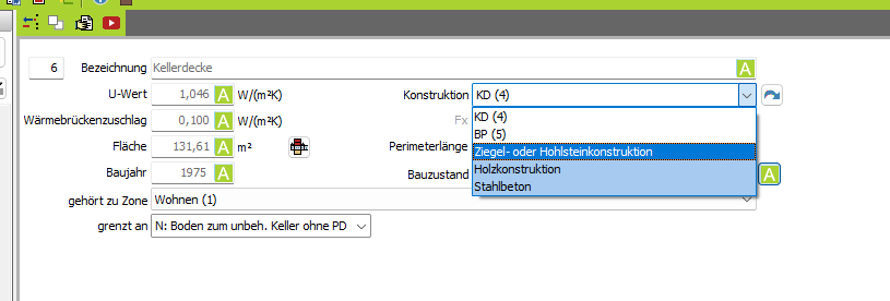

Auf die Pauschaluwerte nach BMVBS können sie für die Erstellung von Energiebedarfsausweise auch zurückgreifen. Dies machen Sie direkt im Bauteil, da hierfür keine detaillierte Konstruktion, kein Schichtaufbau notwendig ist. Die Pauschaluwerte nach BMVBS sind hier blau hinterlegt und orientieren sich an dem angegebene Baujahr:
