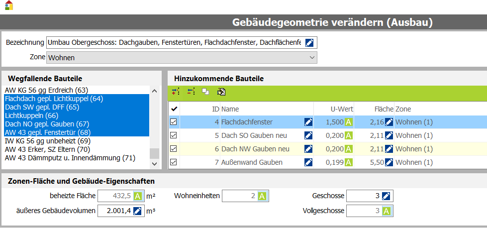

Eine andere Möglichkeit ist die Maßnahme „Bauteile, Gebäudegeometrie“. Hier kann man hinzukommende und wegfallende Bauteile definieren, geänderte beheizte Fläche und das geänderte Volumen eingeben.

Ich habe es bisher ebenfalls wie Barbara über die Maßnahme „Gebäudegeometrie“ gelöst, denn falls man einen Raum bereits angelegt hat und dann die Zonierung ändert, werden die damit verbundenen hinzukommenden Bauteile im Sanierungsfahrplan nicht als Maßnahmen ausgewiesen.
