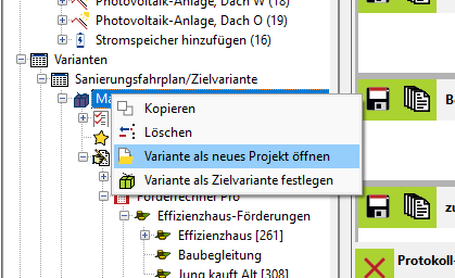

Am besten, in dem du die Variante als neue Projekt öffnets. Die Punkte unter Beratung gelten immer für den Istzustand.
In dem du die Variante als neues Projekt öffnets, hast du die Zustand der Variante im neune Projekt im Istzustand

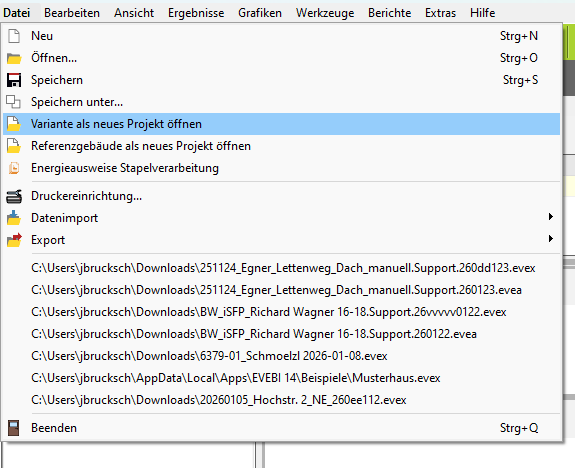

oder hier:
