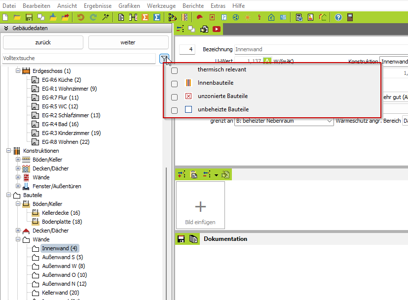

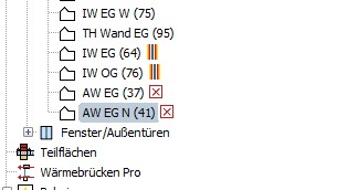

seit dem letzten Update, werden die Bauteile in EVEBI zum Teil gekennzeichnet.
Die drei Striche hatte ich schon länger und vermutlich bedeutet das, dass die Bauteile für die Berechnung unrelevant sind.
nun gibt es aber auch noch das Kreuz und das ist mit nicht klar, was das bedeuten soll.
Kann mir das jemand erklären…
Danke, schon mal!
Dort kann man auch filtern nach den Bauteilen, die man sehen möchte
Ach super! Danke für die schnelle Antwort!
Gruß Claudia
Es wäre natürlich toll, wenn diese Kennzeichnungen auch bei der Bauteilauswahl innerhalb der Maßnahmen sichtbar wären.
diesen Vorschlaggeben wir weiter in die Entwicklung
