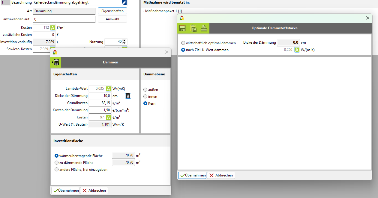

Guten Morgen,
der Ziel-U-Wert wird nicht automatisch errechnet. Auch wird der U-Wert nicht neu berechnet, wenn ich die dicke der Dämmung ändere.
Woran liegt das?
Viele Grüße
Marleen
Ich habe die Antwort selbst gefunden. Es ist die Dämmebene “Kern” ausgewählt.
