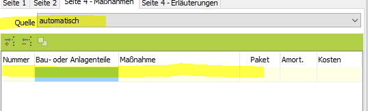

Automatische Energieausweis-Massnahmen werden nicht mehr angezeigt
Seit dem neuen Release 13.10.6. werden die Energieausweis-Massnahmen mit Einstellung „automatisch“ nicht mehr in der Auswahl angezeigt.
Das führt dazu, dass nach einer Umstellung auf „manuell“ alle „automatischen“ Massnahmen neu eingegeben werden müssen.
Wir bitten darum, das ursprüngliche Verhalten wieder herzustellen, da dies zu erhöhten manuellen Aufwänden führt.
Vielen Dank für die Rückmeldung, wir konnten das Problem nachvollziehen und beheben es für die bald erscheinende EVEBI-Version 14.
Das Problem ist doch schon in der jetzt veröffentlichten Version 13.10.7 behoben.
