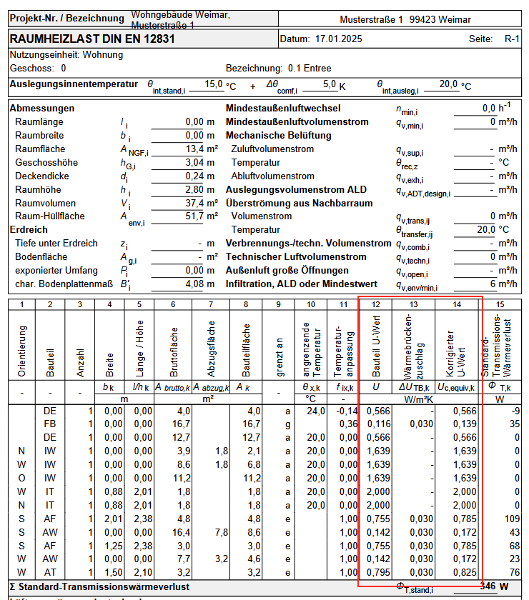

Wäre es möglich in dem Ausdruck der Heizlastberechnung einen Seite der U-Werte für die einzelnen Bauteile einzufügen. Ich bin der Meinung der Empfänger hat ein Anrecht darauf. Ich füge jetzt immer einen Bauteilnachweis mit an. Andersrum wäre es angenehmer.

Hallo Herr Steenbuck,
die Formatierung des Heizlastberichts ist sehr streng durch die DIN 12831 vorgegeben. Die U-Werte werden im jeweiligen Raum mit ausgegeben, eine separate Dokumentation ist daher nicht vorgesehen.
Hallo Herr Schultka,
der formale Bericht ist gut; da steht alles drin. Aber für interessierte Laien und Kunden wären eine kompakte Darstellung schon lesbarer, bevor man lange auf Seite 26 oder so scrollen muss. Wenn es bei EVEBI vielleicht auch mit dem WPB oder GIH da etwas gäbe, würde ich das in meiner täglichen Arbeit sehr begrüßen.
Der Ausdruck nach der Normtabelle ist gut und notwendig.
Aber ist auch recht umfangreich und teilweise unübersichtlich.
Es wäre wirklich schön und hilfreich wenn man sich ne übersichtliche Kurzfassung ausdrucken könnte für den Kunden bzw. Heizungsbauer.
Ne Tabelle mit den notwendigen Daten.
