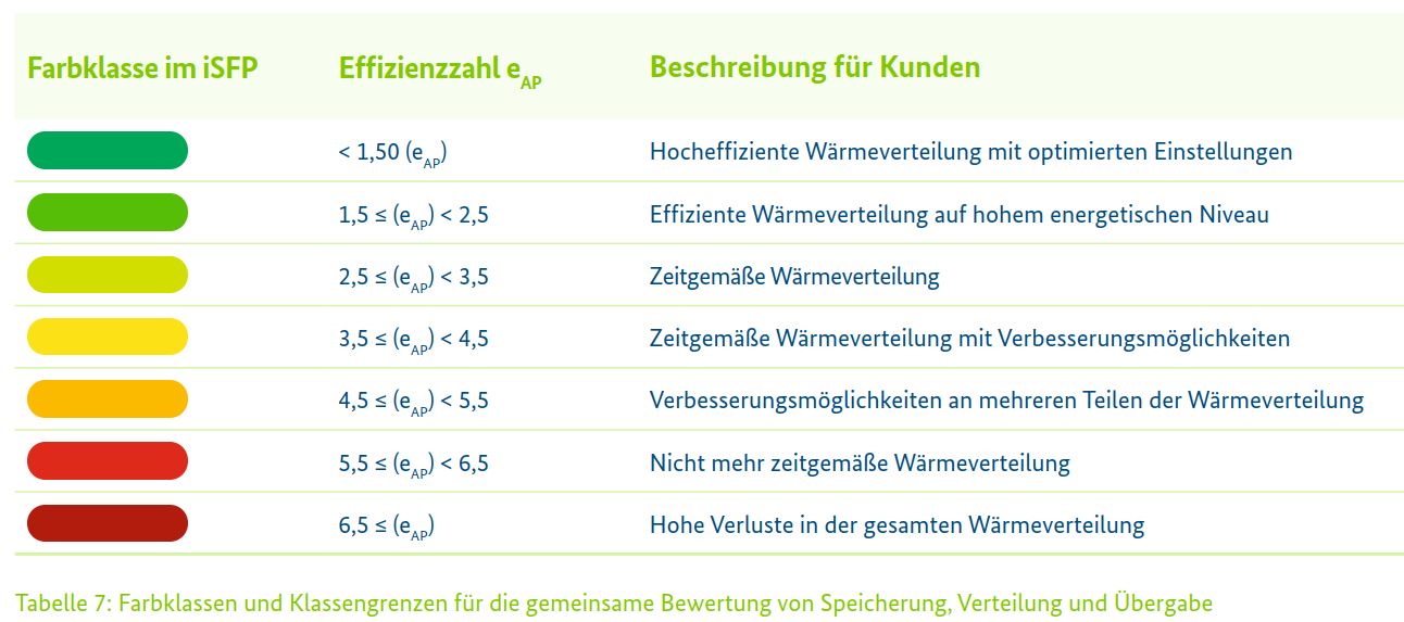

Das würde mich auch brennend interessieren, ebenso wie die Bewertung bzw. Gewichtung der Wärmeverteilung.
Beides müsstest Du im iSFP-Handbuch finden. Darin ist die Logik hinter der Farbskala schön erklärt.
