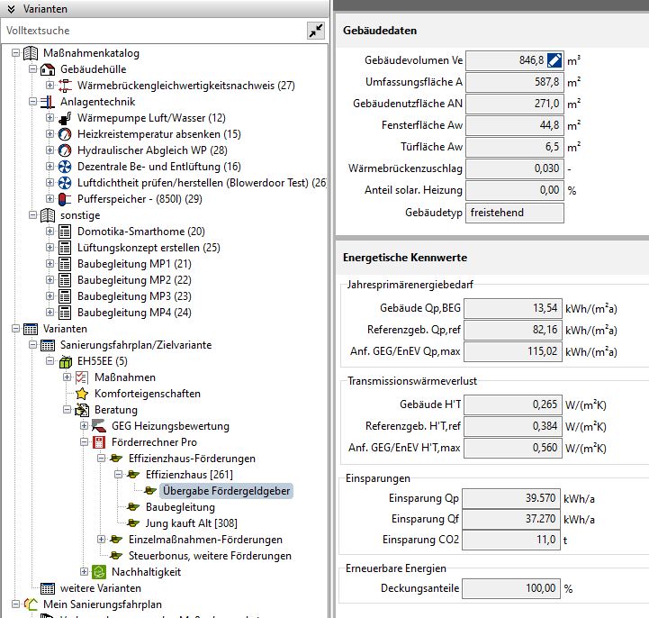

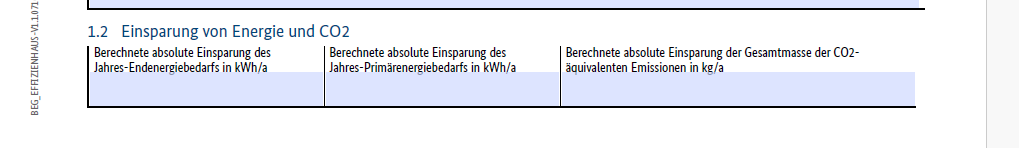

Hi, für ein Formblatt muss ich Einsparungen erfassen. Siehe Grafik. Kann ich mir die so bei den Ergebnissen anzeigen lassen, ich hab noch nichts gefunden.
Ist Zustand bilanzieren und Endzustand bilanzieren… Dann ergibt sich die Differenz

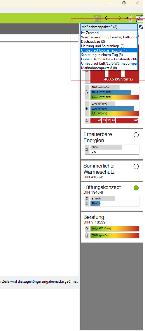

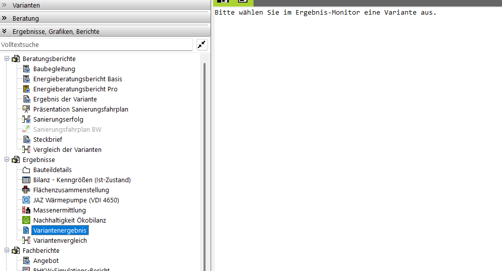

Hi, wo genau wählich ich das aus? „Bitte wählen Sie im Ergebnis-Monitor eine Variante aus“ :slight_smile:

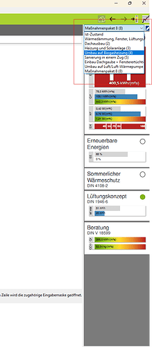

Hallo Wattsache, oben rechts im Ergebnismonitor kann man Wählen, ob die Ergebnisse für den Istzustand oder die Varianten angezeigt werden.
