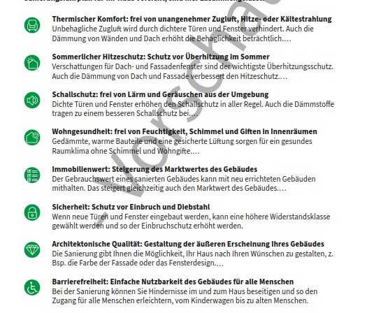

bei jedem Maßnahmenpaket kann man unter „Komforteigenschaften“ entweder was selber schreiben oder den Standardtext benutzen. Aber es muss etwas drin stehen, damit im iSFP später die Symbole auf der jeweiligen Maßnahmenseite auftauchen.
Da mehrere Maßnahmenpakte manchmal gleiche „Komforteigenschaften“ haben, wie z.B. „Hitzeschutz“ bei Außenwanddämmung in MP1 und Fenstertausch in MP2, dass teilweise doppelte Eigenschaften auftauchen im iSFP.
Kann man die Doppelungen umgehen und gleichzeitig die Symbole haben? Vielleicht wäre eine Trennung von Text und Symbole im Programm hilfreich?

Ja, das Thema ist bekannt, aktuell gibt es nur eine Workarround, um die Dopplung zu umgehen. Um die Symbole bei beiden Maßnahmenpaketen zu erhalten und trotzdem keine Dopplungen zu erhalten, einfach im zweiten Paket ein Leerzeichen statt dem Text einfügen

An dieser Stelle nicht, In den Varianten , aknn man unter dem Reiter Komforteigenschaften beschreiben. und die Texte werden am Ende zusammengefasst dargestellt. Wenn Sie in zwei Varianten genau den gleichen Text verwenden, dann wird dieser ebenfalls zusammengefasst und es sieht gedoppelt aus. An dieser Stelle würde ich bei der zweiten Variante nur ein Leerzeichen in die Komforteigenschaft schreiben, wenn kein zusätzlicher Text erscheinen soll. Dies fällt bei der Zusammenfassung nicht auf.
