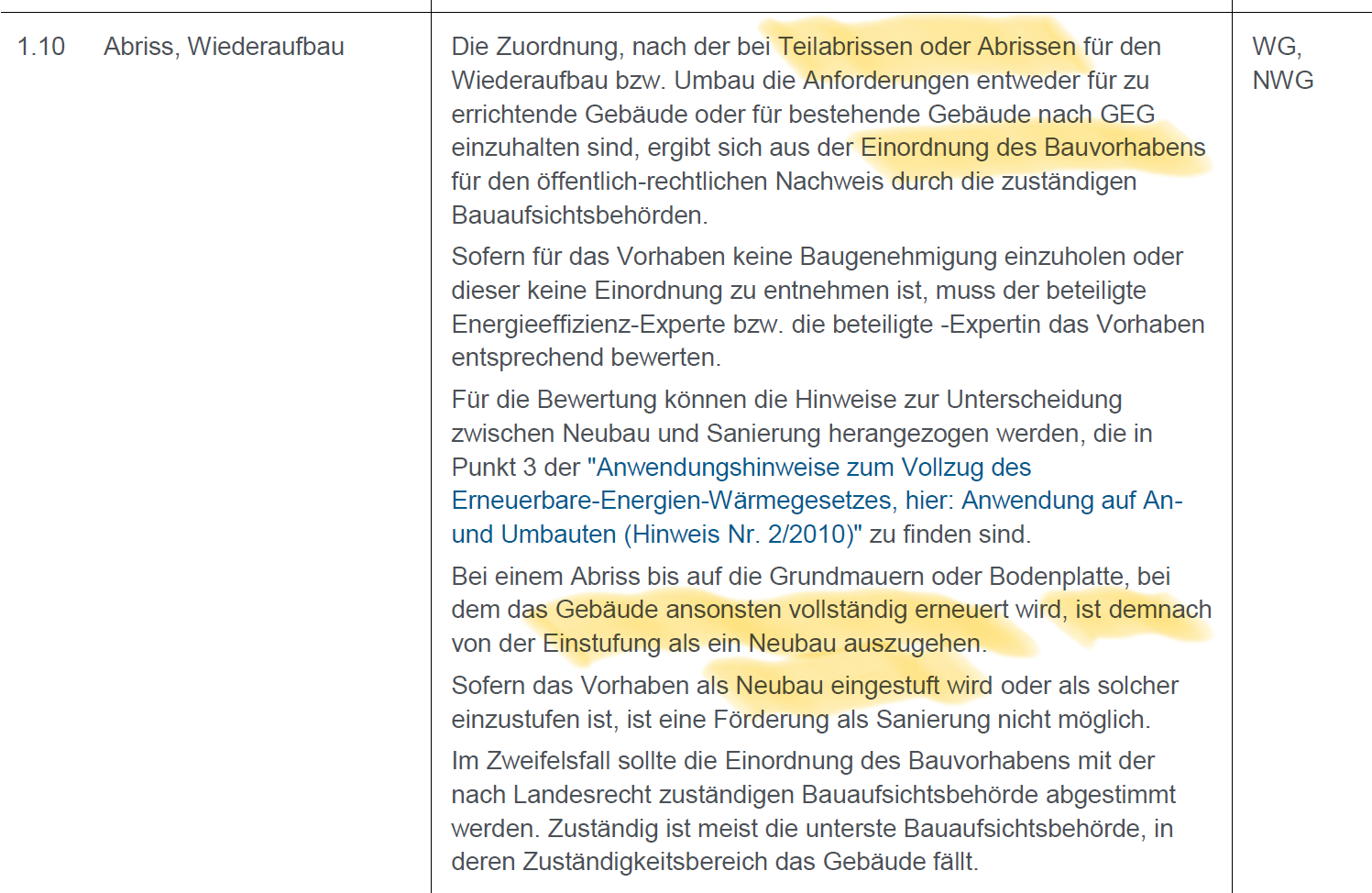

Das gibt Dir die EBW BEG und das GEG vor, da gibt es Größenverhältnisse und Anteile, die Berücksichtung finden müssen. Soll es ein iSFP werden, oder der Erfüllungsnachweis WGB?
Hallo Georg,
die technsichen FAQ der KfW helfen bei der Entscheidung der Eingabe in EVEBI; genauer gesagt die FAQ 1.04 unter folgendem Link: https://www.kfw.de/PDF/Download-Center/Förderprogramme-(Inlandsförderung)/PDF-Dokumente/6000004865_Infoblatt_BEG_TFAQ_Effizienzhaus.pdf

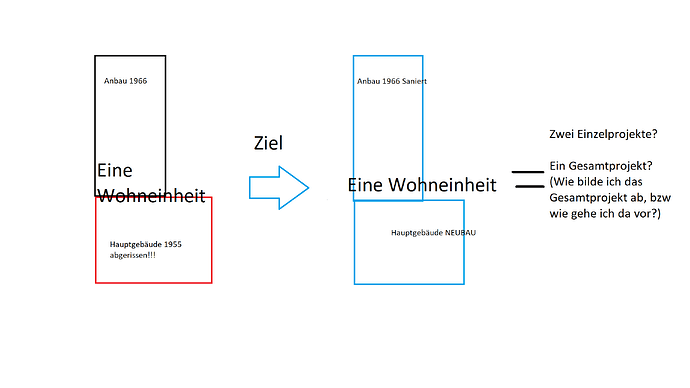

Guten Tag, ich habe mir euren Rat zu Herzen genommen und stehe leider immer noch vor dem Problem. Langsam drehe ich durch weil ich einfach nicht weiter komme. Im Bild ist mein Hauptproblem geschildert.
Anbau 70m²
Hauptgbäude Neubau 200m²
Ziel EH 55 LCA
Wenn ich es als EIN Projekt in evebi-Neubau eingebe habe ich Schwierigkeiten des Ist-Zustand usw anzugeben.
Kann ich zwei Einzelprojekte kommulieren?
Fragen über Fragen. Ich wäre euch unendlich dankbar mir dabei zu helfen, weil ich einfach nicht mehr weiter komme.
Vielen Dank

Also entweder es ist ein Umbau sprich Sanierung oder es ist ein Neubau…
Denke eher Umbau da es im neubau kein EH55 mehr gibt
Also Sanierung mit Erweiterung ist doch auch viel interessanter für den Kunden
Naja, das Hauptgebäude wird gemäß BEG fhq durch seinen Abriss und neuen Aufbau als Neubau bezeichnet. Ich bin mir einfach in der Sachlage nicht klar, was ich machen darf und was nicht. Laut geg $51 darf die hinzukommende Nutzfläche nicht die bisherige überschreiten. Um ehrlich zu sein ist der Neubau auch um 14m2 größer.

Bei Sanierung spielt erstmal die Grösse keine Rolle
Die Kernfrage ist…was steht in den Bauunterlagen bzw der Baugenehmigung
Solange noch ein Teil vom alten vorher beheizten Gebäude erhalten bleibt kann man Sanierung machen.
Falls das bestehende Gebäude KOMPLETT abgerissen wird ist es eher Neubau
Etwas mehr nachdenken muss man falls im Zuge der Sanierung/Umbau eine KOMPLETT neue Wohneinheit entsteht .
In der Baugenehmigung für das Hauptgebäude (ist allerdings noch nicht durch) soll es als Neubau klassifiziert sein.
Eine separate Wohneinheit soll nicht entstehen.
Das Gebäude (Hauptgebäude+Anbau) wird auch nicht zusammen komplett abgerissen.

Ich sehe das so, es muss ein EH Standard für das Gesamtgebäude ereicht werden muss, weil der Neubau/Hauptgebäude über 50m² ist und es nicht mehr als Anbau durchgehen kann.
In der Beg fhq ist vermerkt

Das Vorgehen ist falsch. Entweder Neubau oder Sanierung… Die 50 m2 gibt es im Wohngebäude Bereich nicht
Eine Bilanzierung geht nur für das gesamte Gebäude
