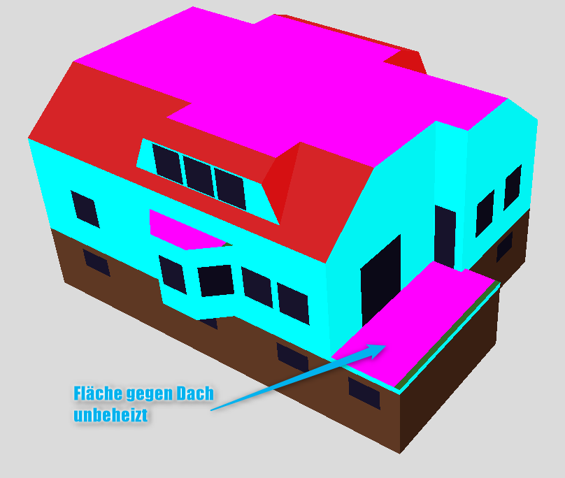

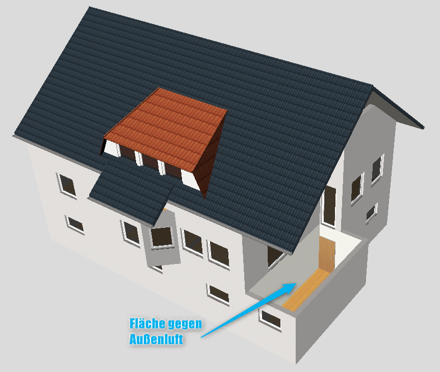

Hallo zusammen,
stehe gerade auf dem Schlauch. Im Anhang seht ihr zwei Bilder. Es geht um den markierten Deckenbereich. Hier macht ECAD immer eine Deckenfläche gegen unbeh. Dachraum. Klar, weil oben ein Dach kommt. Wo kann ich in ECAD die Angrenzung auf Außenluft ändern? Klar in evebi selbst könnte ich das ändern. Aber wie kann ich es in ECAD gleich anpassen. Vielen Dank vorab.
Liegt vermutlich am Dach überstand. Mach das Dach mal bündig mit der Aussenwand
Hallo Klaus,
das mit dem Dachüberstand geht, mich hat nur interessiert, wie ich in ECAD die Grenzfläche händisch anpassen kann. Falls das überhaupt geht.
Grüße und danke
Du könntest hier z. B. in ECAD ein Dachfläche anlegen, dann wird es an Außenluft erkannt.
Hallo, wie meinst du das, wie kann ich der Decke sagen, dass sie eine Dachflöche sein soll? Grüße und danke
