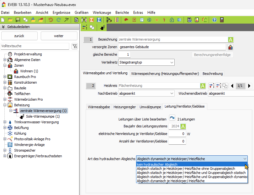

Hydaulische Abgleich in Neubau, nur die Eingabe, dass sie statfindet
Ich gebe ein Neubauhaus für EH55 ein. Jetzt verlangt Evebi, dass ich eine Hydraulische Abgleich durchführe. Ich möchte aber nur eingeben, dass Sie gemacht wird, will es aber nicht durchführen. Wie kann ich das eingeben? Habe das Modul Hydraulische Abgleich nicht. Bei Varianten kann ich es eingeben, aber möchte es in der Istzustand.
Woher soll evebi wissen dass der durchgeführt wurde? Aber Neubau 55 gibt es doch nicht mehr… Oder ist das ein Übungs Projekt?
Hallo ojager,
der hydraulische Abgleich bei einem Neubau muss für die Förderung im Knoten Beheizung > Leitung, Ventilator, Gebläse angegeben werden, damit dieser energetisch berücksichtigt wird:
Gefunden und funktioniert. Förderrechner hat es „gesehen“. Danke
