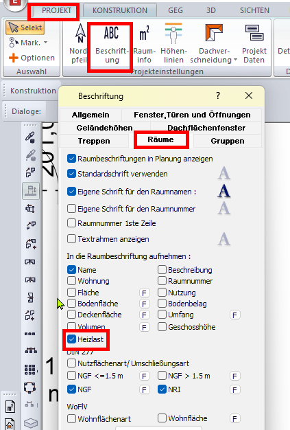

Hallo, in E-CAD muss im Raum die Anzeige der Heizlast aktiviert sein. Evtl. liegt es daran?
Hallo,
also die Heizlast ist im Raumstempel eingeschaltet, es ist nur ein E-CAD-Projekt geöffnet.

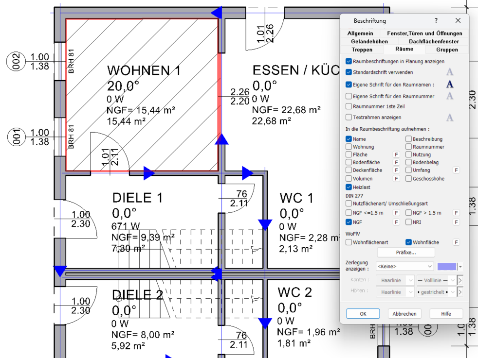

Es wird dann die Designtemperatur (2.Zeile) 0,0 °C und theoretisch die Heizlast (Zeile 3) mit angezeigt. Eigentlich prima.
Funktioniert aber nicht. In der Diele 1 wurde die Heizlast übertragen, jedoch nicht die Temperatur, in allen anderen Räumen leider gar nichts (Im Raum Wohnen 1 habe ich die Temperatur händisch eingetragen).
Vielleicht ein Schnittstellenproblem mit E-CAD?
