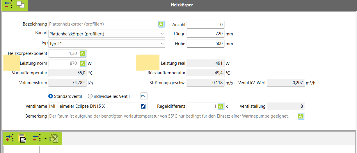

Ja, ich weiß, aber nicht in der Übersichttabelle :slight_smile: Ich wünsche mir ja keine neue Raketenwissenschaft. Es wäre völlig ausreichend, wenn der Übersicht des HA (da wo je Raum 1 Zeile steht) auch die „Leistung real“ angezeigt würde und dann noch 1 weiterer Rechenschritt käme, bei der eine zu erreichende Raumtemperatur mit der „Leistung real“ überschlagen wird. Und diese „zu erreichbare Raumtemperatur“ mit dem eigentlich zu kleinen Heizkörper darf keine Rückkoplung auf die Heizlast mit der Soll-Raumtemperatur haben.

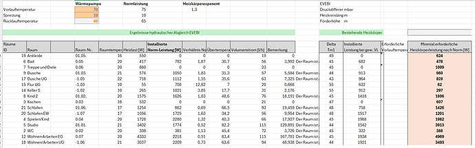

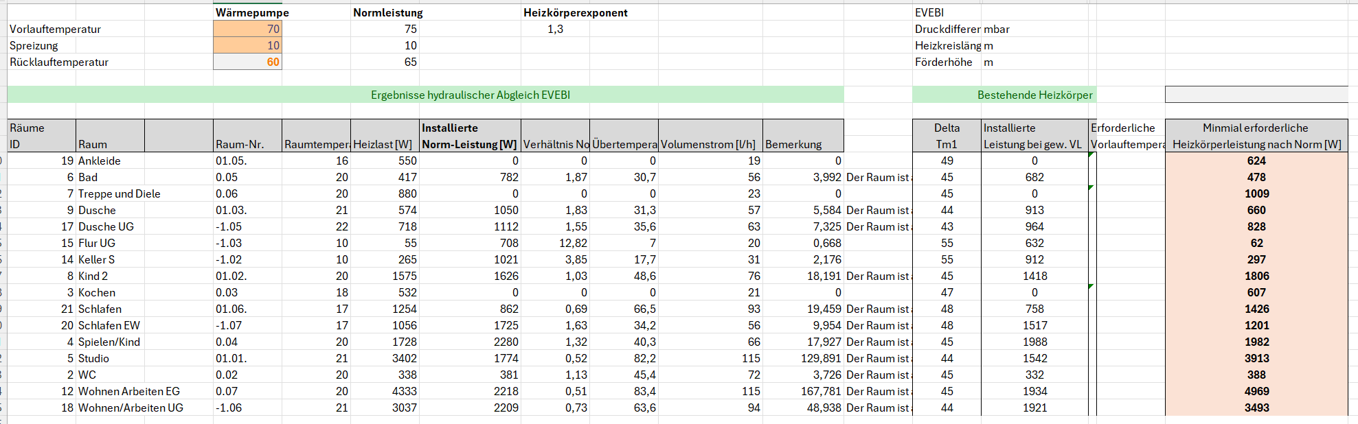

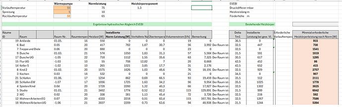

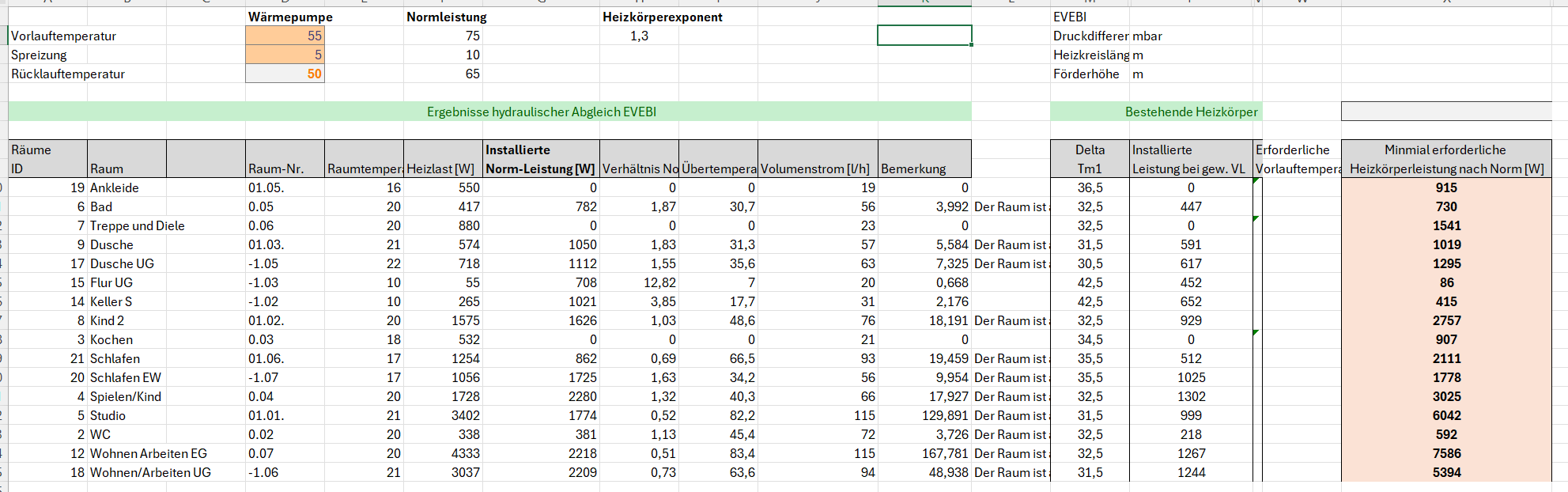

Ich rechne auch parallel mit Excel da EVEBI mir die Daten nicht darstellt.
Mich interessiert:
  • Sind die Heizkörper passend bei der Vorlauftemperatur von 70 Grad und einer Spreizung von 10 Grad
und
  • Sind die Heizkörper passend bei der Vorlauftemperatur von 55 Grad und einer Spreizung von 5 Grad
um Abzuschätzen ob es generell einer Unter- oder Überdeckung gibt und dann ob eine WP passt.
