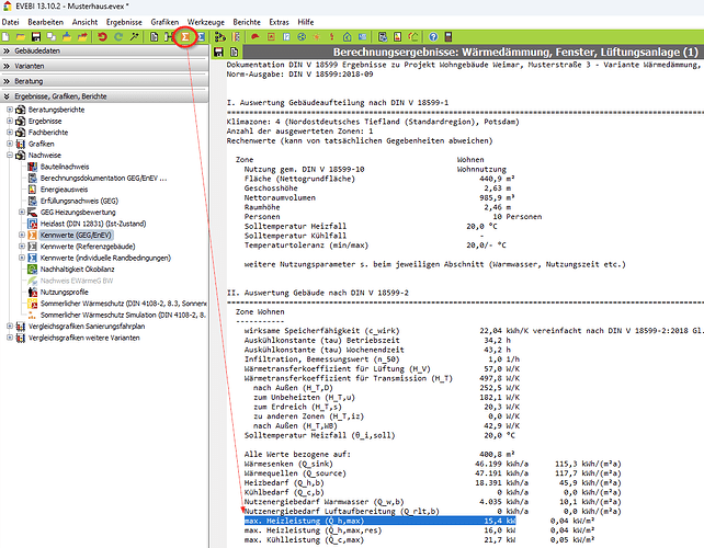

Gibt es einen Grund, warum die Heizlast Basis nicht genau das erfüllt? Auch die maximale Heizleistung, Q̇_h,max aus den 18599 Ergebnissen (Kennwerte, 2. Auswertung Gebäude) bietet hier durchaus einen guten Anhaltspunkt.
Edit:
Ich habe das nochmal kurz recherchiert, die Das Q_h,max war auch das, was der Minimalerzeuger bei 18599 Projekten angezeigt hat.
Ich denke der Hinweis auf die alternative Anzeige von Q̇_h,max (bei den GEG/EnEV Kennwerte, 2. Auswertung Gebäude)) ist recht hilfreich :+1: => ich hatte bislang bei GEG/EnEV Kennwerte, 5. Heizung gesucht und dort eher Verlustleistungen und Energiewerte gefunden.
Was für uns alle beim Minimalversorger bisher recht komfortabel war: Kurze ausformulierte Übersicht aus verschiedenen Perspektiven inkl. DIN 12831 und mit einem Klick hat man die gesuchte Variante ausgewählt. Das geht bei der Heizlast Basis so leider nicht (nur Ist-Wert-Anzeige).

Wie bereits vor knapp zwei Wochen von matthias geschrieben:
Edit:
Sie finden also exakt diesen Wert weiterhin mit nur einem einzigen Klick auf die Kennwerte GEG > Gebäude, sogar aus der Variante heraus:
OK, werde ich versuchen. Dennoch eine Verschlechterung, da der bisherige Minimalerzeuger auch die %-tuale Über- oder Unterdimensionierung zum betrachteten Heizgerät dargestellt hat.
Für mich, leider, nicht nachvollziehbar, warum diese Funktion nach sehr vielen Jahren gelöscht wurde.
