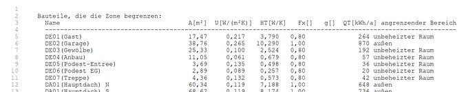

Für den Bestand gibt es das bereits.
Bauteilliste Bestand

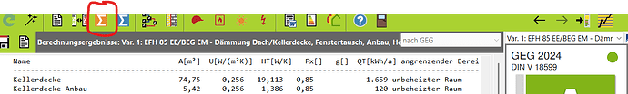

Hilft dir diese Tabelle weiter? Zu erreichen über die GEG-Kennwerte und im Ergebnismonitor die Variante einstellen.

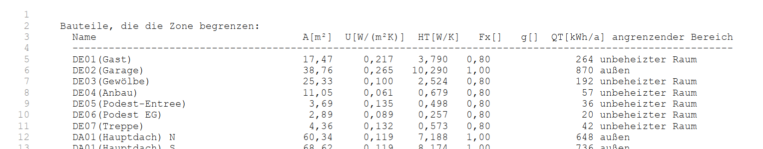

Bleibt lesbar in Notepad++ aber leider viel Aufbereitung wenn in Excel.
Ich fürchte, damit muss ich es tun, oder kennt jemand noch einen Trick?
hab’s!
Im Notpad++ überflüssige Zeilen Löschen.
Als PDF drucken auf A3 Format.
Im PDF reader (PDF-EChange Editor) umwandeln in Excel.
