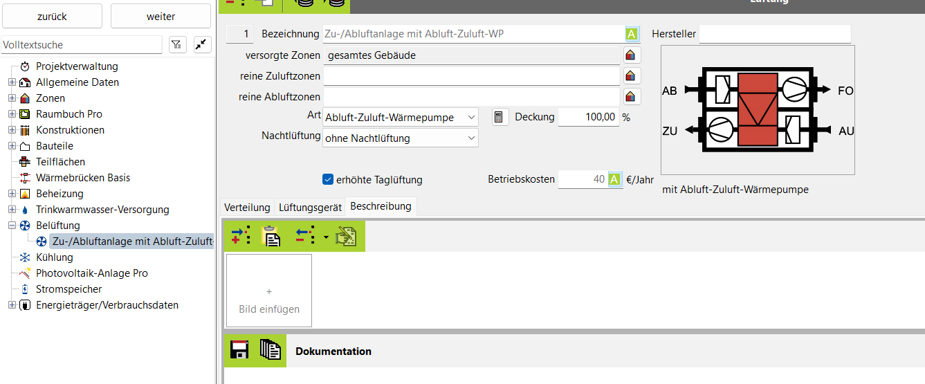

Na dann muss Du erstmal eine Lüftungsanlage und dem Reiter Lüftung einbauen, ansonsten zeigt er dir keine an. Wenn du dort Zu - Abluftanlage eingibst findest Du sie unter Wärmepumpe.

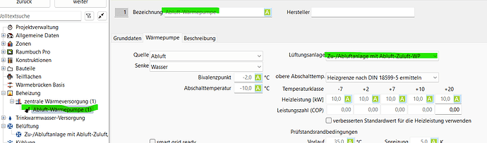

Also bei mir geht es
  1. Lüftung
2. Wärmepumpe

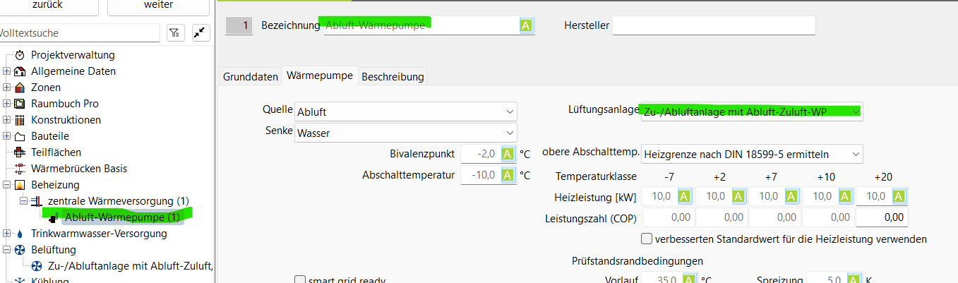

Ich konnte die Konstellation nachbilden, wie vorgeschlagen, jedoch nur bei den Gebäudedaten - aber die sind gegenwärtig ja in einem erbärmlichen Zustand weshalb das Gebäude saniert werden soll.
Die beschriebene Anlagenkonstellation (Abluftwärmepumpe->Wasser hier NIBE S735) soll in den Maßnahmenkatalog. Dort wird die Lüftungsanlage, deren Abluft die Wärmequelle darstellen soll, nicht von der Wärmepumpe als Quelle erkannt. Erst wenn die Lüftungsanlage fälschlicherweise im Gebäudebestand angelegt ist, funktioniert die Sache. Aber das würde ja den iSFP verfälschen.
